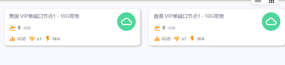

[翻译] SSpanel v3 mod 单端口多用户 感觉配置也没问题了,但是连不上
发表于 2019-2-19 02:13:50 | 只看该作者 回帖奖励 |倒序浏览 |阅读模式

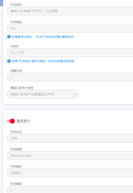

【已解决:确实如下面大佬所说,需要2个节点。但是我的问题其实主要是那个正常添加的节点,不能选择默认的“只启用普通端口”!】
感谢各位大佬!!!
就第一次成功了,用了半天。之后又倒腾了些其他的,回头再重新配置就有问题了。头大,有懂的大佬指点下吧?
补充下:
前端改为普通端口,后端不动,就能正常使用。
防火墙关了,数据库对接的。
【手机看图请点开电脑版论坛】

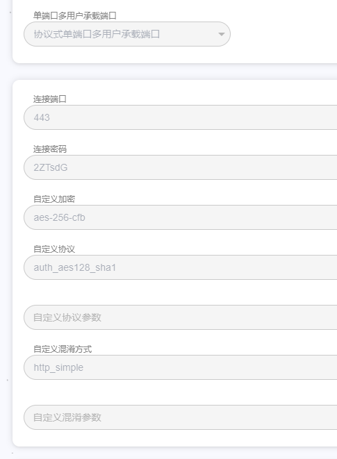

发表于 2019-2-19 08:46:59 | 只看该作者
1.创建一个承载用户,端口为单端口(协议或混淆)
2.创建一个类型为"单端口"的节点,地址填端口
3.创建正常节点
楼主是哪个版本的sspanel?我上次试了下,默认配置下httpsimple跟某些协议连不上,得换tls 不知道为什么
而且自己建的单端口用着很不爽

我告诉你哈 你配置错了
单端口得配置2个节点,第一个节点和正常配置一样
第二个节点配置为端口,注意要选择节点类型为单端口多用户(单端口有几个就配置几个这个节点)

发表于 2019-2-19 04:34:26 | 只看该作者
单端口需要配置两个节点 下面节点类型要选单端口
